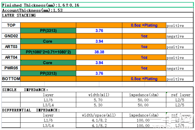

上图所示是一个1.6mm板厚六层板的叠层,他内部有两个芯板,一二层与五六层的pp片厚度为6.68mil,core厚度是9.84mil,芯板与芯板之间有三张pp片因此厚度达到了20.92mil,我们用此叠层设计PCB,如果我们板子上面有很多阻抗线的情况下这个时候我们经过计算会发现表底层需要控50om单端的情况下线宽是11mil,100om差分其线宽线距为8.5mil/9mil,而内层50om单端线宽达到了12.50mil,差分线宽线距为6.8mil/8mil, 这个线宽大小无疑增大了我们的设计难度,甚至很有可能设计不出来,所以我们可以通过更改叠层的方法实现降低线宽和满足阻抗的要求,从上面介绍的阻抗知识当中我们了解到介质厚度和阻抗值成正比关系,所以我们如果要减小表层的线宽则可以通过减少表层与第二层之间的pp片数量以及选用更薄的pp片类型来减小介质厚度,此时介质厚度减小,阻抗值也会随之小,那么这时可以减小线宽来达到我们的目标阻抗值,由于叠层的对称性所以底层也是通过此方法减小线宽。 第三层是参考第二层和第五层的,其中第三层离第二层GND平面比较近,第五层离第三层比较远,我们主要是参考第二层GND平面,受第二层的影响多一点,所以我们可以通过更改芯板的类型减小core的值,介质厚度减小了,第三层的相同线宽的情况下阻抗值越小,那么我们要达到目标阻抗值也是一样减小线宽就可以了,这样内层也实现了减小线宽和满足阻抗的要求了,第四层也是如此,但是这个时候我们会发现,一二层和五六层之间的pp片都变薄了,芯板也变薄了,这个时候要达到目标板厚就只能在芯板与芯板之间增加厚度了,我们可以增加pp片的数量来达到增厚的目的,但是我们不能一直增加pp片的数量,一般最多只能用三张pp片,数量过多的情况下在板子压合的时候板子会出现滑片的风险,我们上面已经介绍了芯板和pp片的组成 ,都含有树脂和玻璃纤维,但是芯板的两侧有各有一块铜箔,我们可以在芯板与芯板之间再加一块“芯板”来满足我们的板厚要求,但是这块“芯板”我们是把两侧的铜箔是去掉的。新的叠层如下图所示
(假八层) 这时我们发现表底层的50om单端线宽是5.7mil,100om差分线宽线距为4.1mil/8.2mil,内层50om阻抗单端线宽5.3mil,100om差分间距为4.1mil/8.2mil 这个线宽对常规设计来说一般都是可以满足的,那么我们可以对比一下这两个叠层,你会发现他们之间的差异就是core是变薄了,然后一二层和五六层的pp片也变薄了,芯板和芯板之间多了一个两侧不带铜箔的芯板,那么一般这种叠层我们称之为“假八层”。 四、了解完他们之间的不同后那么我们也可以总结一下他们之间的优缺点: 1、在需要阻抗的情况下,我们采用假八层的设计可以减小我们的设计线宽,从而满足我们的设计要求。 2、在六层板叠层第三层和第四层走线的情况下采用假八层的设计可以减小第三层和第四层之间的串扰,因为第三层和第四层是相邻层,都要走线的话,两层之间太薄的情况下会产生串扰,影响信号质量,所以我们假八层的设计加大了这两者的距离,串扰会相对来说会比较小,但是我们也需要注意的是,有相邻布线层的情况下,我们要采用”垂直布线”,即走线一层走水平的,另一层走垂直的。 3、由于材料的增加从而导致我们的成本也会相应的提高,假八层是比六层贵的,但是比八层便宜。 关于PCB叠层当中的“假八层”是什么意思呢?PCB设计中的“假八层”的知识点,想要了解更多的,可关注领卓PCBA,如有需要了解更多PCB打样、SMT贴片、PCBA加工的相关技术知识,欢迎留言获取!
