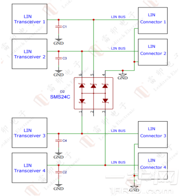

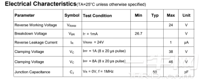

SBC( System Basis Chip) 系统基础芯片是一种 集成电路芯片,它是一种多功能芯片,集成了电源、通信、监控诊断、安全监控等特性的独立芯片 ,主要用在汽车动力系统、底盘和驾驶辅助、车身系统、舒适系统以及混合动力及电驱动系统中。可以参考下面框图帮助理解。 系统框图如下: 电源管理:这部分用于管理系统的电源供应,集成了电压转换、电源分配、电源监测、等功能,以确保系统的稳定供电和安全运行。 通信接口:SBC提供了多个通信接口,如CAN(Controller Area Network)、LIN(Local Interconnect Network)、FlexRay、Ethernet等,用于连接车辆内部的各种控制单元和外部传感器/执行器,实现数据的交换和控制命令的传输。 监控诊断、安全监控:集成了唤醒输入、看门狗、复位、中断等以及对电路诊断后的失效输出,和一些功能安全特性。 1. 为什么选用SBC(System Basis Chip) 为什么SBC在现代汽车电子系统中得到了广泛的应用,具体如下。 l 集成多种功能模块: SBC集成多种功能于一颗芯片上,减小系统的尺寸和减少零部件数量,降低整体成本并提高可靠性。 l 简化设计和布线: SBC可以减少外部连接线路的数量,简化整个系统的设计和布线,降低系统的EMI(电磁干扰)等问题。 l 降低功耗: SBC通常采用低功耗设计,有利于减少整个汽车电子系统的功耗。 l 提高可靠性: SBC在单个芯片上集成了多个功能模块,减少了连接线路和连接点,降低了失效,增强了稳定性。 l 支持标准化接口和通信协议: SBC通常支持各种标准的汽车网络通信协议,如CAN、LIN等,使得系统可以方便地与其他汽车子系统进行通信。 l 提供安全和故障诊断功能: SBC通常包含一些安全功能和故障诊断功能,可以帮助汽车电子系统实现故障隔离和安全监控,保证车辆和乘客的安全。 2. SBC 有哪几种结构根据应用场景的不同,SBC 内部结构搭配会有不同, 比如对于电源供应需求多的可以有两路,三路,多路电源输出; 对于通信接口CAN 需求多的可以配有多路CAN收发器 , 但它可能只有1路LIN; 对于LIN 通信需求多的,可以有多路 LIN 收发器,1路CAN 收发器。 可以参看几种内部机构图: 3. SBC的CAN LIN接口ESD保护对于SBC(Single Board Computer)的CAN LIN接口,ESD(Electrostatic Discharge)保护是很重要的。CAN和LIN总线通信常常在车辆电子系统等应用中使用,这些环境中存在静电放电的风险。ESD事件可能会对电子设备造成瞬态电压的冲击,导致设备损坏或故障。 为了保护CAN LIN接口免受ESD的影响,可以采取以下措施: l 增加ESD 保护电路:在CAN LIN接口电路中添加额外的ESD保护电路,例如使用TVS二极管、瞬态电压抑制器等。这些电路能够提供更强的ESD保护能力。l 设计良好的地线和电源线:良好的地线和电源线布局可以减少ESD事件对设备的影响。确保地线和电源线的电流回路是低阻抗的,可以提供更好的ESD路径。 4. 上海雷卯推荐CAN LIN 多接口ESD保护器件SMS24CSMS24C 可以用于2路CAN 接口 或者 4路 LIN 接口。 l 封装及内部电路如下: SOT-23-6 l CAN 总线参考电路 l LIN 总线参考电路 5.SMS24C 规格参数 上海雷卯电子科技有限公司,成立于2011 年,品牌Leiditech,是国家高新技术企业。公司研发团队由留美博士和TI原开发经理组建,凭借技术精湛的研发队伍和经验丰富的电磁兼容行业专家,主要提供防静电TVS/ESD以及相关EMC元器件(放电管TSS/GDT、稳压管ZENER、压敏电阻MOV、整流二极管RECTIFIER、自恢复保险丝PPTC、场效应管MOSFET、电感)。 Leiditech 围绕EMC电磁兼容服务客户,自建免费实验室为客户测试静电ESD(30KV)、群脉冲EFT(4KV)、浪涌(8/20,10/700 10/1000)、汽车抛负载(7637 5a/5b)和元器件的性能测试等。Leiditech紧跟国内外技术更新脉搏,不断创新EMC保护方案和相关器件,目标方向为小封装,大功率,为国产化替代提供可信赖方案和元器件。
