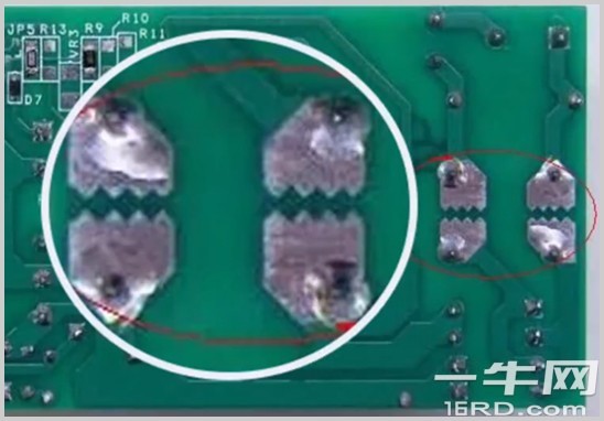

一站式PCBA智造厂家今天为大家讲讲PCB设计什么是放电齿?PCB设计中放电齿的作用。 什么是放电齿? 放电齿,也叫放电间隙或者火花间隙。放电齿是一对指向彼此相对的锐角的三角形,是由在PCB设计布线过程中使用铜箔层做出来的。这些三角形需设置在PCB板元器件的另一层放置,不能被绿油等盖住。
PCB设计放电齿的作用 在浪涌测试或者ESD测试时,共模电感两端将产生高压,出现飞弧。若与周围器件间距较近,可能使周围器件损坏。因此可在其上并联一个放电管抑制它电压。如气体放电管,并联在共模电感两端,它能够从而起到灭弧的效果。 气体放电管抑制效果很好,但是在成本相对较高,很多情况下我们会在PCB设计时,在共模电感两端放置放电齿,使得共模电感可以通过放电齿尖端放电,可以减少甚至可避免通过其他路径放电,能够保护周围和后级器件。 这种放电齿是通过空气形式来放电,因此设计时候要注意与共模电感不同面,虽然能够起到一定的效果,但是对于经常与浪涌电流电压、ESD发生的场合中,若是使用这种放电齿就会容易产生积碳,时间久了就造成短路,就会违背当初设计的初衷。 关于PCB设计什么是放电齿?PCB设计中放电齿的作用的知识点,想要了解更多的,可关注领卓PCBA,如有需要了解更多PCB打样、SMT贴片、PCBA加工的相关技术知识,欢迎留言获取!
